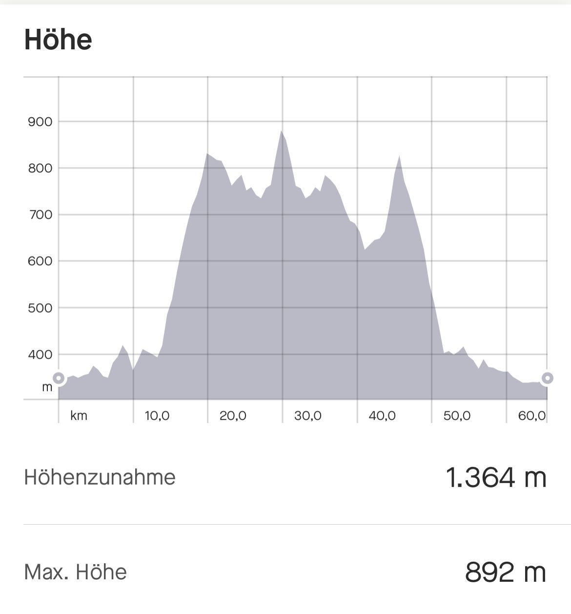

Bin auch schon 65km bei 1400hm gekommen. Ohne mich zu quälen oder harte Kompromisse machen zu müssen .

Aber es ist doch sinnlos.
Will hier eigentlich keine Diskussionen führen.
Alles individuell und es fehlt der direkte Vergleich, aber wozu auch, was will man beweisen?
Ging mir Eingangs nur um Kontextlose Aussagen von dir.
Der TQ Motor ist halt seitens der Hersteller weitaus individueller abgestimmt als bei anderen Motor Systemen.
Du redest von 2 max 3 Stunden leer ohne zu erwähnen das es sich um ein anderes Rad handelt. Ein einfaches nachreichen der Information hätte am Ende auch gereicht. Wollte hier keine langwierige Diskussion starten die sich eigentlich um garnix dreht.
Wir diskutieren über unsere individuellen Verbräuche von zwei unterschiedlichen Rädern mit unterschiedlichen Abstimmungen die von unterschiedlichen Fahrern auf unterschiedlichen Terrain stattfinden.
Wo ist das Ziel? Sinnlose Zeitverschwendung und zuspammen von diesem Thread. Nicht nur auf dich bezogen, sehe mich da auch selbst. Deswegen ist dieses Thema (diesmal hoffentlich wirklich) für mich erledigt.
