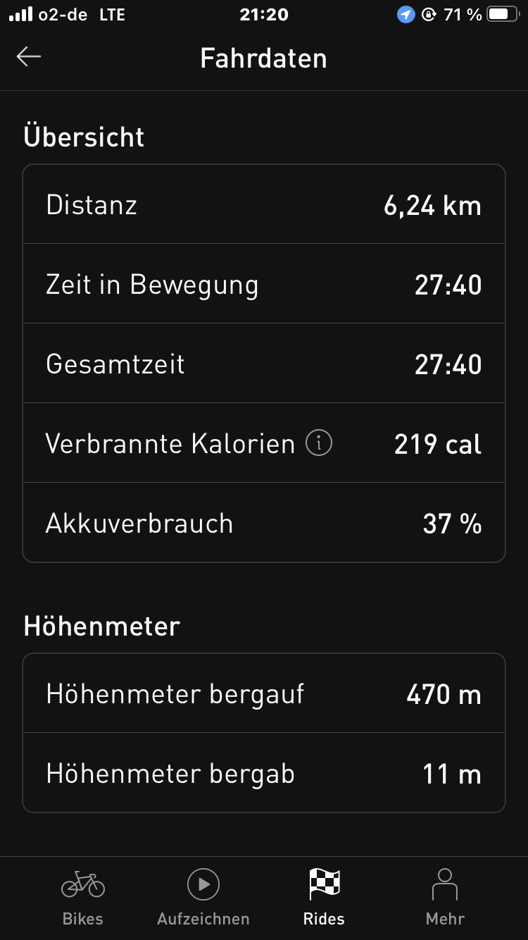

2,5 Stunden 150 Watt schnitt vom Motor abrufen und der Akku ist leer. Das ist doch Krampf
Das geht nicht auf.
Doch das geht schon auf, nennt sich Mathematik. Dazu muss man noch nichtmal ein ebike besitzen 🙂
360Ah/150W = 2,4h = Akku leer.
Du kannst Transferstrecken natürlich ohne Unterstützung überbrücken oder leichte Anstiege ohne Unterstützung meistern. Dann wird deine Gesamtfahzeit zwar höher ausfallen, die vom Motor unterstützende Zeit waren aber nur 2,4h.

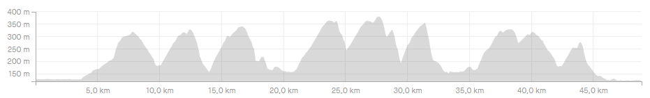

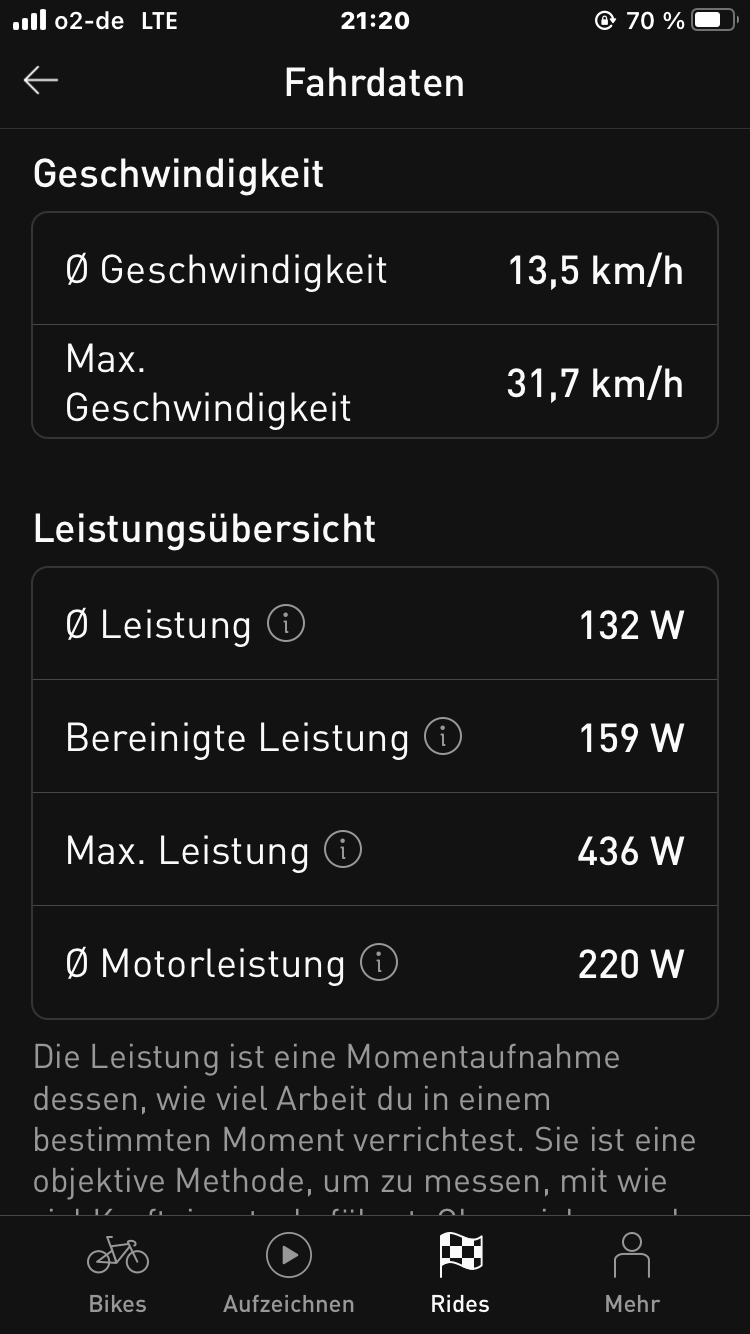

Wann bist du diese Steigung mit einem Rad mit TQ Motor hochgefahren ?
Weil du ja Anscheinend genau weißt wie es sich da verhalten wird.
Woher weißt du was ich wann mit meinem TQ betriebenen Rad fahre ?
Das Trek ist kein Power emtb.
Das ist ganz genau meine Erfahrung.
Ich habe nur jetzt angepasst:
Mid: 150W, Unterst. 100% = 140-150hm auf 10% Akku.
Für mich ein sehr guter Kompromiss aus Unterstützung und Reichweite.
Ich habe auch schon daran gedacht, den Mid-Modus noch etwas runter zu regeln. Allerdings finde ich die Unterstützung, so wie sie bei mir eingestellt ist, sehr bequem.
Ich könnte das natürlich bei Bedarf anpassen.
Schade, dass man keine unterschiedlichen Profile einrichten kann.
