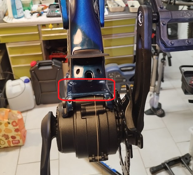

Ich finde die Lackqualität recht schlecht. Mein Bike ist "Mulsanne Blue". Der Metallic effekt schaut richtig gut aus. Eigentlich wollte ich das "Satin Baja Yellow". Aber das war zum einen (damals) nicht lieferbar und der Aufpreis von 600€ nur für die Farbe bei einem Bike fand ich beinahe unverschämt.
Bei leichtem Kontakt chipt der Lack ab. Keine Kratzer, sondern Abplatzer. Das kenne ich so von anderen Marken nicht. An meinen SC oder Yetis muss schon mehr passieren, damit der Lack Schaden nimmt. Aufgefallen war mir das, als ich das HR ein klein bisschen beim Einbau verkantet hatte. Passiert halt recht leicht, wenn man ein 17Kg Bike mit einer Hand hält und mit der anderen Hand das Rad einfädelt... glücklicherweise verkauft Trek auch ein Fläschen Reparaturlack:
https://www.trekbikes.com/de/de_DE/equipment/fahrradkomponenten/reparaturlack/c/E474/Auch an anderen Stellen (Umlenker, Tretlager, Kettenstrebe) hatte ich auf einmal Abplatzer im Lack drin.

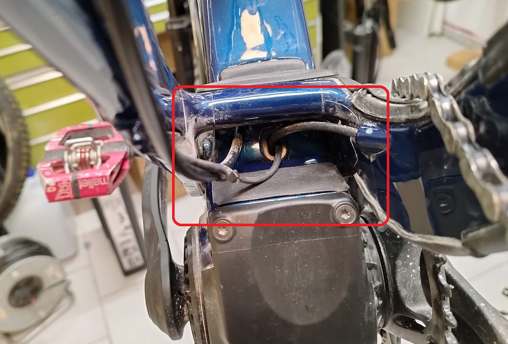

Ich habe daher den Rahmen danach komplett foliert. Dafür musste ich das Bike komplett auseinandernehmen.

Ich finde die Kabelführung unter der Hinterbauschwinge schlecht gelöst. Aber nur an dieser Stelle. An allen anderen Stellen sind die Kabel geklemmt, oder so verlegt, dass sie nicht scheuern. Anders unter der Schwinge. Hier scheuet die Bremsleitung und das Kabel für den Sensor am Hauptrahmen. Sieht man nicht/schlecht, wenn man die Stelle nicht auseinanderbaut.
