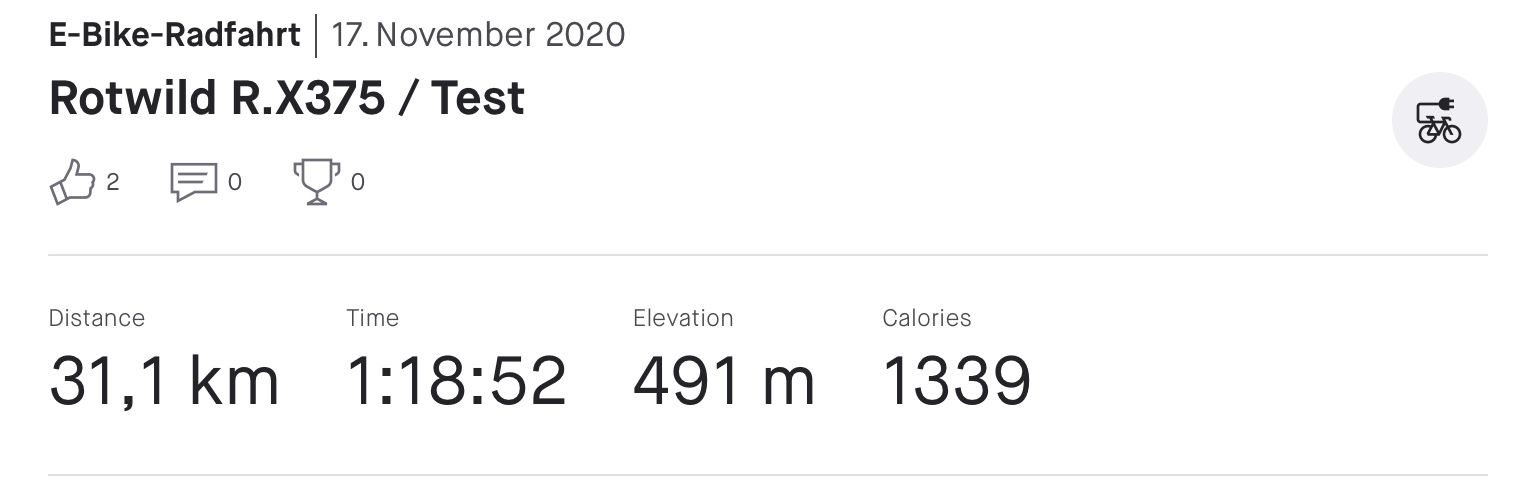

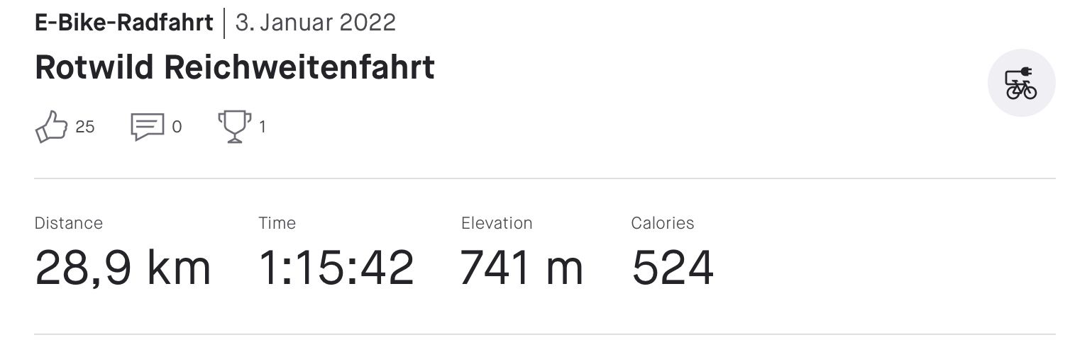

Also das Bike was vom Akku am nächsten am Trek dran ist, ist das Rotwild RX/RE/RG375 mit 375Wh mit Shimano EP8.
In der Reichweitendatenbank von emtb-news sind zwei vollkommen unterschiedliche Fahrten mit dem gleichen Antriebsstrang drin. Was extrem auffällt sind neben 50% Unterschied in den Höhenmetern, die riesigen Unterschiede in den Kalorien.
Aussage ist also mehr oder weniger Null! Ohne Details zu den selber getretenen Watt ist das fast wertlos.
Das Trek geht also so gut wie das gedrosselte Rotwild!?
RX375:
RG375:

Offensichtlich gibt es diese Phänomen auch beim EP8:
…Rotwild RX/RE/RG375 mit 375Wh mit Shimano EP8.
In der Reichweitendatenbank von emtb-news sind zwei vollkommen unterschiedliche Fahrten mit dem gleichen Antriebsstrang drin. Was extrem auffällt sind neben 50% Unterschied in den Höhenmetern, …
RX375: Anhang anzeigen 44880
RG375:
