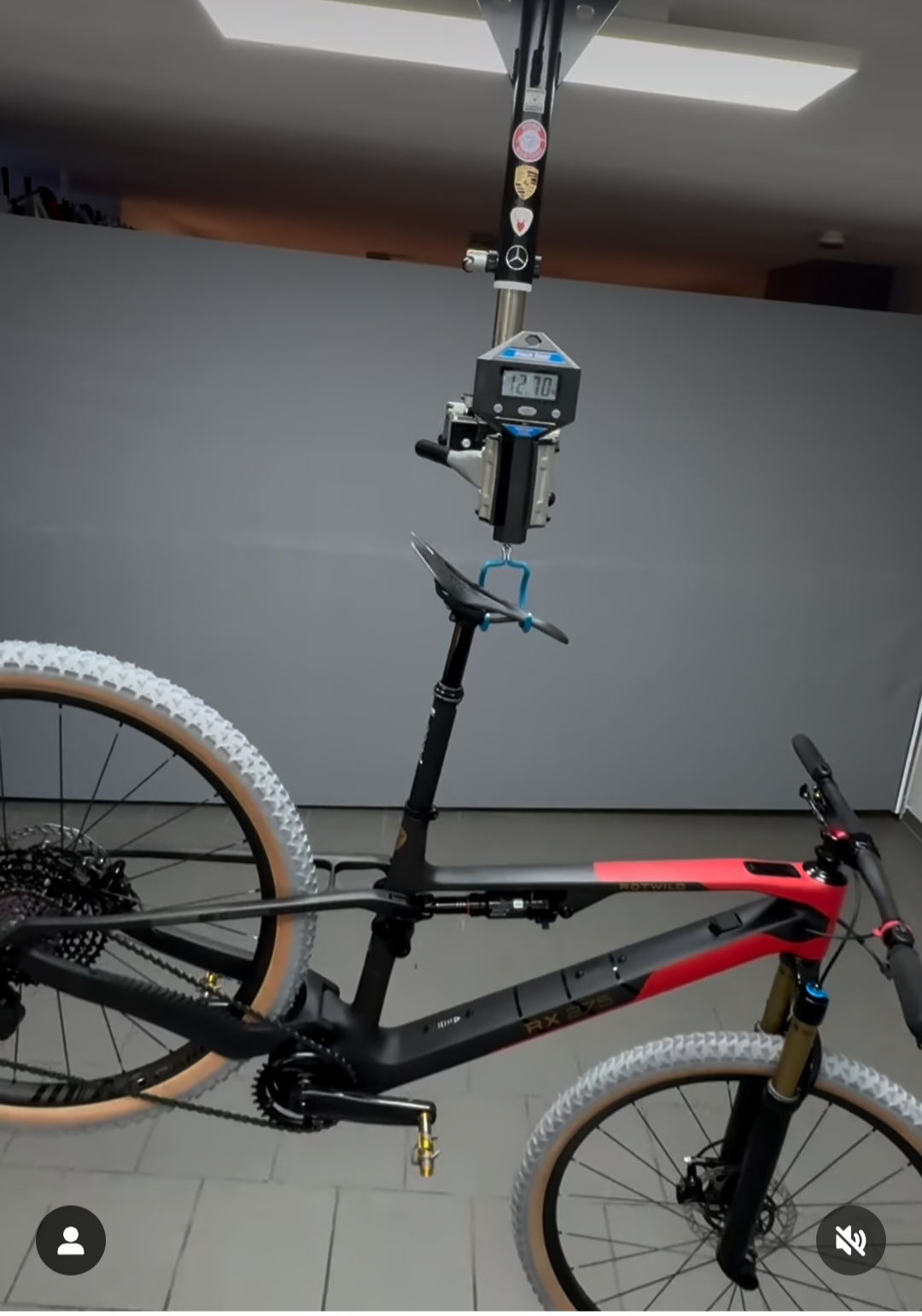

Wenn es das Rad denn tatsächlich geben wird, will Raymon das hinbekommen
https://www.raymon-bicycles.com/2102500350
Naja. Es soll LRS geben, die a) bei 1400/1500gr. robust genug für die FW-Klasse sind; natürlich immer körpergewichtsabhängig und b) definiert jeder „halbwegs robuste Komponenten“ anders.

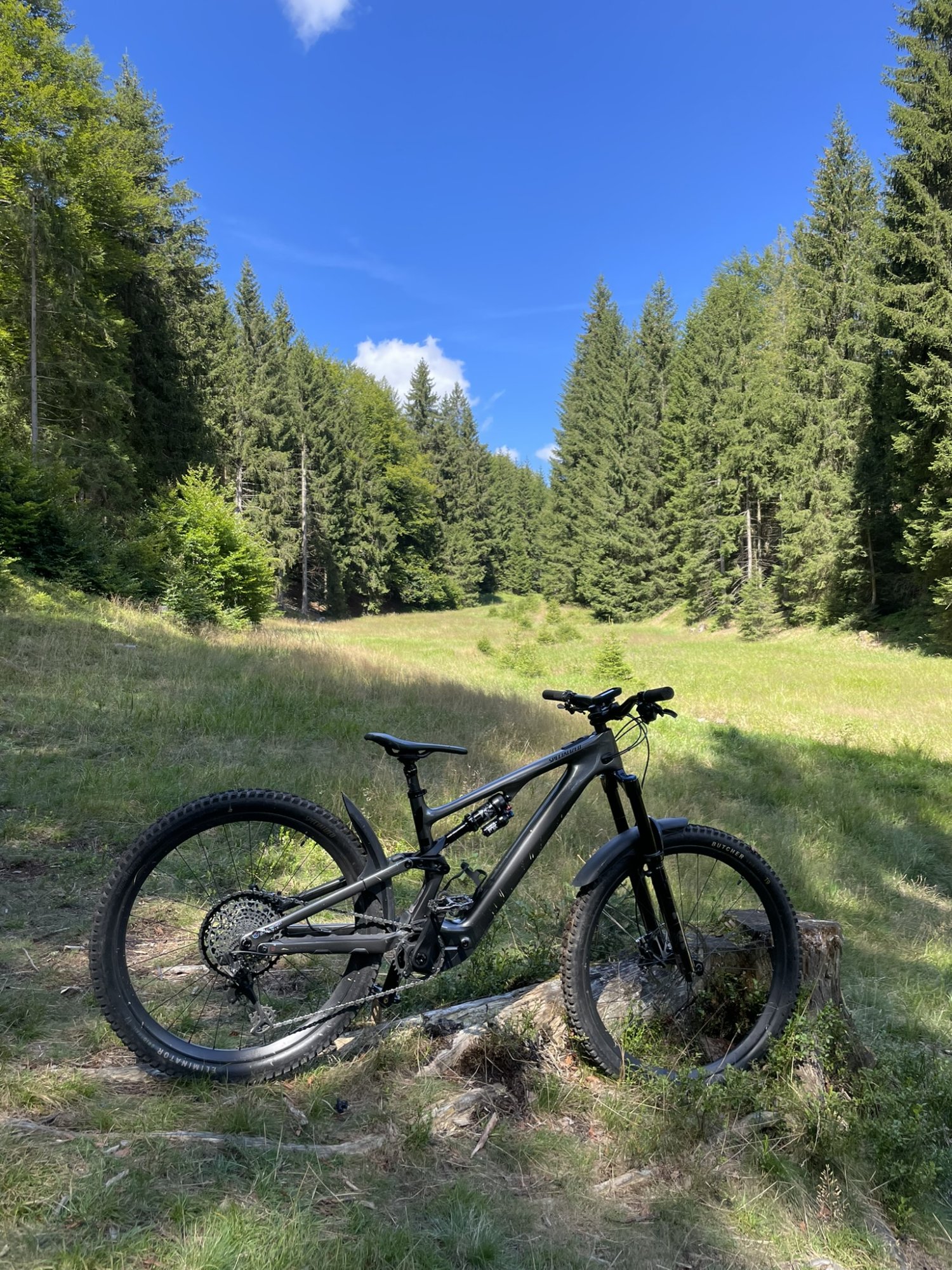

Ich fahre bei Gr. M mit Specialized Trail-Karkassen und in meinen Augen robusten, zumindest Alpen-erprobten Komponenten mit 17,4kg durch die Gegend. 18kg wären bei mir die Schallmauer, die ich nicht mehr akzeptieren würde, bzw. es mich jederzeit bergauf nerven würde. Kopfkino halt.
Sascha
Mit Laufradsatz der 1455gr wiegt und der in Klasse 4 bis 150kg zugelassen ist.👍
Netter Aufbau 🤩 da sind halt wirklich schon die leichteren Teile verbaut die das potential nicht einschränken... Mattoc, Era Kurbel, Newmen Advanced und Rahmen M, das spart schon gut ein! Bei der LR Reifen Kombi hätt ich aber schon wieder zu viel Angst um die Felgen. Da brauch i alleine fürn Kopf schon eine Nudel drinn 😂 mit meinem Laufradsatz vom Ripmo war ich auch kurz mal mit 18,5kg unterwegs. Wie bist du mit dem TTX2 zufrieden? Würd den auch gern mal probiern
Danke. Ist ne Mezzer.
Der TTX geht richtig gut. Und vor allem halt auch mit 65er Hub. Ich würde ihn jedoch als TTX1 nehmen, anstatt des TTX2. Die kleinere Luftkammer passt glaube ich doch besser zum Hinterbau.
Allerdings war der Preis für den TTX2 einfach zu verlockend.
