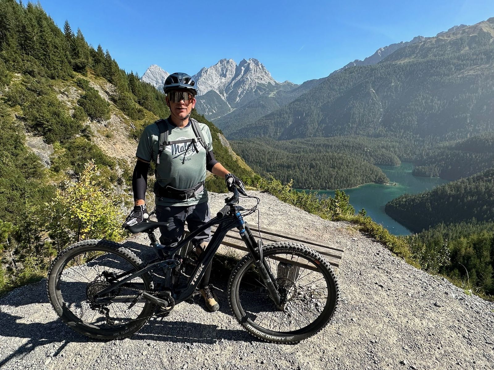

Hi,
ich bin 176cm und habe eine Schrittlänge von 82cm. Ich hatte beide Größen jeweils probegefahren im Gelände. Habe mich dann für das M entschieden, da verspielter und wendiger und ich schon ein laaanges Full Size E-MTB besitze.
Bei Deiner Schrittlänge würde ich Dir aber eher zu L raten.
Danke an die flotten und konstruktiven Rückmeldungen. Lob an die Community!
Dann höre ich auf den Freundlichen und eure Ratschläge und greife zum L.
Im der Tat wäre das M/L vom Ex wohl ideal.

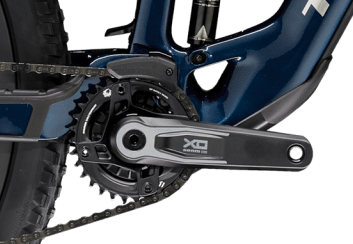

ich habe jetzt seit 2 Wochen auch ein Fuel EXe 9.5 und bin damit 2 mal gefahren. Jetzt habe ich alles umgebaut von Shimano auf Sram Eagle XX1 in "normal", nicht AXS, ausser dem Kettenblatt. In der Trek Anleitung gesehen dass die für Sram ein anderes Kettenblatt verbauen.
Fährt hier jemand der umgebaut hat die Sram Schaltung mit dem Shimano Kettenblatt, oder habt ihr das Kettenblatt auch gleich gewechselt?
Genau das vorne meine ich. Ich frage mich auch wo ev. der Unterschied sein könnte? Ich habe beim testen festgestellt dass ich in den mittleren 3 Gängen ein leichtes knarzen habe und frage mich ob das ev. mit dem Kettenblatt zusammenhängt.
NW reicht doch vorne am KB. Meins hat auch anfangs etwas geknarzt. Bei der originalen Shimano, wie auch bei der aktuellen Sram Schaltung. Muss sich erst etwas einlaufen, nehme ich an.

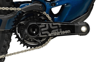

Mal eine generelle Frage bzgl. Kurbeln an dem TQ Motor. Kann ich alles mit ISIS Aufnahme einfach ranschrauben oder muss was bzgl. passenden Q-Faktor beachtet werden? Mein 9.8 GX AXS kam mit der e*thirteen alu Kurbel. Was nicht so schlimm ist bei dem Preis den ich bezahlt habe, aber wuerde nun gerne ggf. direkt auf 155 oder 160 wechseln.
