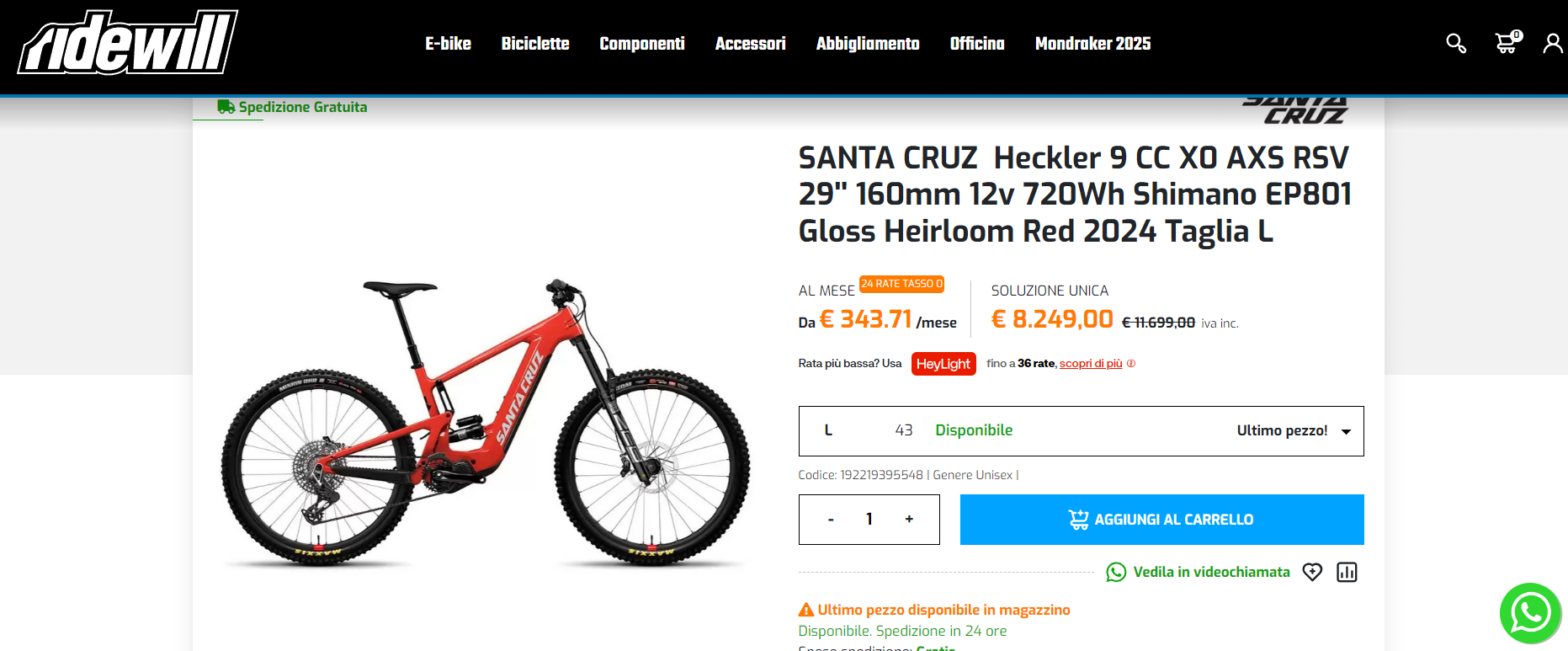

COSÌ?
Preislich wie ein Cube Hybrid One 44 slt…
Im Alltagsleben gibt es immer die zwei Gewinner die ich zutiefst bewundere. Die einen auf Ebay die für einen Wahnsinnigen hohen Preis verkaufen und die andere Seite die für ein Megaschnäppchen etwas erstanden hat. In diesem Sinne meinen aller herzigsten Glückwunsch für die Platzierung auf der richtigen 50% Seite.
PS: Und natürlich zu wohl 26% Rabatt.
