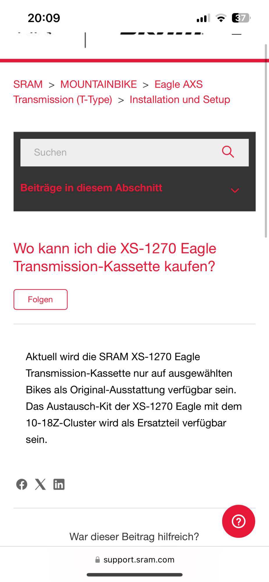

Lässt sich das R Kit auf eine Transmission aufrüsten zwecks der Naben und Freilauf?
Passt da die Transmission Kasette drauf?
Du bist auf die XS-1270 festgelegt , die recht schlecht verfügbar ist. Ansonsten musst du auf XD umbauen, keine Ahnung ob das bei den verbauten Naben geht.
